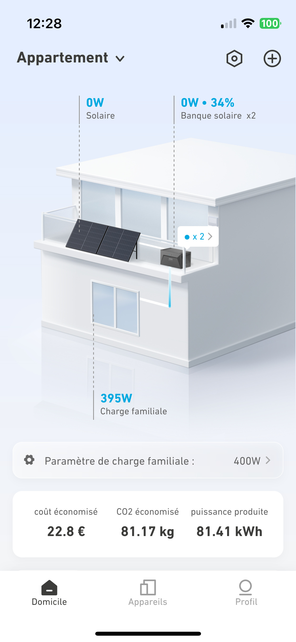

j’ai actuellement une charge réglé a 400w une production solaire a 115w et une batterie chargée a 100%.
La batterie ne fait pas le complément pour atteindre les 400W ?
merci de votre retour

Je regarde activement mon application car j’ai le système depuis peu. Et souvent, je m’aperçois que le système se met automatiquement en décharge de batterie pour alimenter la charge familiale définie alors qu’il y a du soleil plein pot et que quelques minutes avant je pouvais avoir 1500W en entrée solaire… (Je précise, j’ai deux batteries et 4 panneaux d’où ces chiffres). Mais je ne comprends pas pourquoi par intermittence elle bloque l’entrée solaire et décharge les batteries en pleine journée sous le soleil. C’est souvent pendant 15 ou 30 minutes, mais c’est quand même contraignant de savoir qu’on a du soleil et que la batterie se décharge.
Quelqu’un à le même soucis ?
